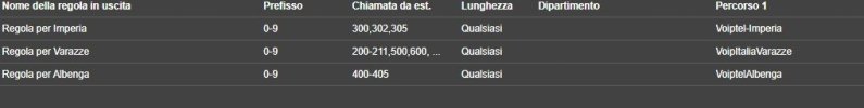

Riscontro un problema con le regole in uscita che ho creato nel mio centralino
Il centralino in questione ha 3 trunk voip registrati correttamente, 3 dipartimenti e 3 regole in uscita
Al momento sembra funzionare solo una di queste regole, anche se sono uguali tra di loro ovviamente cambia gli interni che possono chiamare e il percorso trunk
Se provo a chiamare da un interno ad esempio della regola 1 mi dice che non la trova ( There was no user or outbound rule found for the number 01088xxxx that Ext.302 dialed.), nonostante sia configurata
Allego le regole in uscita create
Grazie per il supporto

Ciao Davide,
le regole sembrano a posto.
Che trunk stai usando?
sono di un provider certificato e a base account?
Ciao Marcello
Ho creato un generic voip provider, il fornitore è Voiptel
Si ho uno user e una password per l'autenticazione
se sostituisci i trunk nella regola che funziona, riesci a chiamare con tutti i trunk?
Ciao Marcello
Non avevo fatto questo test tra i tanti, in effetti se metto come percorso uno dei trunk delle Regole che non vanno non esco, una volta poi messo il trunk corretto funziona
Potrebbe essere un problema lato provider?
D
ok ho aperto segnalazione al fornitore
Grazie mille Marcello, il tuo è stato un prezioso consiglio, non mi era venuto in mente proprio di fare quel test, tra i tanti fatti
