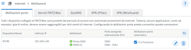

Ciao, prova a disattivare il firewall di Windows e riprova.
PS: Il port forwarding sul fritzbox è inutile
Ti ringrazio, lo tolgo.

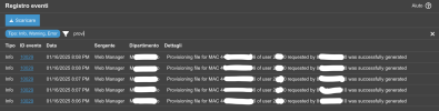

Il file di provisioning è stato generato correttamente il 16 gennaio, ma successivamente ho dovuto eliminare il dispositivo DECT perché l'indirizzo IP di casa era stato inserito in blacklist, così poi ho portato il DECT in ufficio e installato l'SBC su Windows e reinstalalto il DECT.
Dal 16 gennaio ad oggi ho creato ed eliminato il dispositivo DECT almeno 10 volte dalla sezione “Voce & Chat”, ma nei log vedo solo il file di provisioning generato il 16 gennaio, senza alcuna nuova traccia di tentativi successivi.

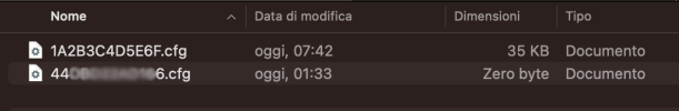

penso di aver trovato la causa del problema con il provisioning del mio DECT W70B.
Quando aggiungo il DECT su 3CX e inserisco il MAC address corretto del dispositivo, il link di provisioning che viene generato punta a un file .cfg vuoto, di 0 KB, quindi inutilizzabile.
Questa mattina, dopo una notte insonne per il nervoso, ho provato per curiosità ad aggiungere un DECT con un MAC address di prova (1A2B3C4D5E6F) e, al termine della configurazione, il link di provisioning ha prodotto un file 1A2B3C4D5E6F.cfg di 35 KB, che sono riuscito ad aprire correttamente con Visual Studio Code.
Per favore, c’è qualche buona anima disposta a suggerirmi cosa fare per far sì che il server 3CX generi correttamente il file di provisioning per il vero MAC address del mio DECT?
C’è un modo per segnalare questo problema direttamente a 3CX?
Credo che non dipenda dalla mia configurazione, ma possa trattarsi di un problema lato server.
Grazie mille per qualsiasi suggerimento!
