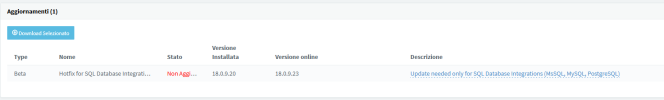

Ho fatto (infatti ora ho la v. 18.0.20) cosi pero se poi vado negli aggiornamenti mi vede solo di aggiornamento a versione 20 e non altre di 18.(vedi screen in alto a dx)
Come posso fare per installare la build v.23 se non la vedo??

confermo quanto detto da CBL: alla pagina Aggiornamenti dovresti vedere l'aggiornamento all'ultima build 23.

purtroppo come vedete dallo screen nella pagina aggiornamenti non vedo la schermata come dice CBL, ma vedo solo l'upgrade alla v.20, ecco perché infatti chiedevo come fare...c'è qualche cosa da fare per forzare la richiesta degli aggiornamenti (magari non la vedo essendo una Beta)?
