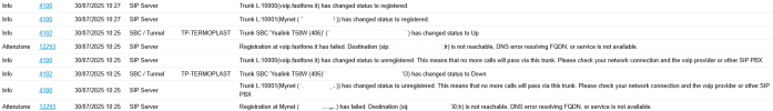

stiamo riscontrando problemi su molti clienti in cui ci vengono segnalati problemi di comunicazione.
Dai file di log notiamo delle continue disconnessioni degli SBC ( sia che questi siano dei telefoni router, che applicazione a se stante ) e dei trunk sip.
Non riusciamo a capire da dove deriva il problema.
Potete aiutarci?

dov'è installato questo centralino?
è presso una rete aziendale o in un'infrastruttura cloud?
e i problemi sono cominciati di colpo dopo che funzionava correttamente o è così fin dalla configurazione?
i centralini sono in cloud Azure. Riguardando i Log sembrerebbe siano errori presenti da più di tempo. I clienti però non ci hanno mai segnalato particolari problemi. Ultimamente però sembra abbiano un impatto anche sulle chiamate.
Secondo me potrebbero essere presenti da sempre.
La problematica la stiamo riscontrando sia su infrastrutture con VLAN dedicate per la fonia, sia su alcune meno strutturate.
le macchine Azure sono Linux su Hyper-V
dovreste vere accesso SSH alla macchina
Controllate che ci sia il client ntp e nel caso installatelo:
Abbiamo provato su 2 nostri client. Sul primo il servizio NTP è stato installato correttamente. Il problema con le riconnessioni di SBC e Trunk sembra essersi risolto. In realtà sembra quasi che si sia risolto in autonomia un paio di giorni prima di installare NTP. Non me lo spiego però, per ora, funziona tutto.
