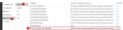

Ciao a tutti, ho reinstallato l'app 3CX su un dispositvo android Zebra (una pistola da magazziniere che di fatto è un device Android) che non ha la videocamera. Le volte precedenti avevo ovviato all'impossibiità di leggere il qrcode con il file di provisioning che c'era nel webclient dell'utente (lo copiavo sul device, lo selezionavo con il file manager e funzionava), ma adesso non c'è più, come posso fare il provisioning?
con la premessa che quanto descrivo non è testato nè supportato, se apri il QR con un sw QR reader dovresti trovare il link per il download del file di provisioning
Ciao Marcello, grazie per la risposta. In effetti ci avevo pensato ma ho trovato un'altra soluzione che nel mio caso è più comoda:
Ho impostato il parametro qui sotto a 1, rimandato la mail ed ecco qua il mio file pronto per essere messo sul device. Fatto questo ho rimesso il parametro a 0
