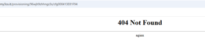

Aggiungo che ho provato a scaricare il file di config, ma ho il seguente errore1772121820340.png

da quello che sembra, il problema è il contrario: è il centralino che non è raggiungibile dalla LAN.
"Not found" significa che o hai banalmente sbagliato a copiare il MAC address, o non raggiungi il centralino in modo corretto.
Dal link vedo che stai usando la porta 443: hai altri servizi su quel server? è dedicato a fare da centralino?
Dalla LAN riesco ad accedere al centralino.
Mi ha fatto installare su porta 443 invece che su 5001, su quel server è solo presente il centralino senza altri servizi.
è corretto: dalla V20, la porta https di default è la 443

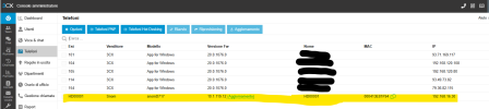

Ho provato ad aggiungere il telefono dalla sezione telefoni e lo vedo.
Se voglio poi cambiare l'utente, non è possibile farlo
Aggiorno, problema risolto.
Dopo aver aggiunto il telefono tra i telefoni, l'ho cancellato e riaggiunto attraverso l'utente questa volta si è registrato.

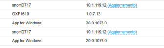

Ora mi trova un aggiornamento del firmware ma fallisce, dove posso verificare il problema? E' da inserire il link diretto del firmware dal sito 3CX?

Questa la schermata, i telefono sono registrati compresi anche quelli non pienamenti compatibili inserendo i parametri a mano.
Sembrerebbe come se c'era bisogno di attivare un percorso di provisioning o qualcosa di simile.
Ora resta il problema dell'aggiornamento
Se lo lancio da qui non fa a buon fine.
Anche se provo ad inserirlo manualmente, parte il processo ma sul telefono risulta fallito.
