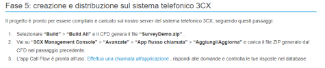

Ho trovato questo link: funziona su v20 questo sistema?
Questo passaggio non lo trovo

seguendo le istruzioni di questo link
sono riuscito utilizzando il software esterno "3CX call flow designer" a compilare l'APP ed inserirla nel centralino V20 con assegnato l'interno fittizio 811
Da un telefono se compongo 811 il questionario funziona correttamente.
