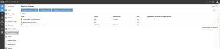

Ciao purtroppo come gia' detto alcuni tipi di risponditori non sono piu' supportati, e quindi non possono essere editati ma stranamente ancora funzionano regolarmente.
Ti da' la possibilita' di eliminarlo, ma anche io non ricordo piu' come fosse configurato per ricrearlo.
