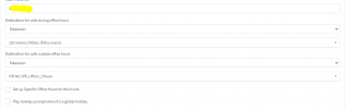

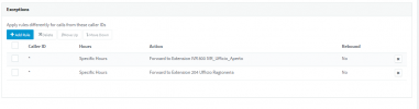

la mia scchermata admin si presenta cosi come puoi vedere non è completa
e queste sono le uniche credenziali che ho
se noti nella schermata della consol la colonna di sinistra non appaiono nemmeno le rout in sicurezza
in oltre io al menu diritti ci posso accedere ma il menu a tendina per l'interno 100 è
mentre per gli altri interni mi mette a disposizione solo amministratore di gruppo, receptionist, utente.
percio io credo sia un bug del la nuova versione 18 update 6
non dovrebbe permettermi di impostare una funzione invalidante
attend o tue grazie
