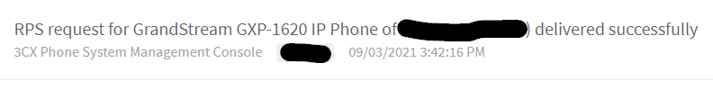

In allegato configurazione lato 3CX.
    28,4 KB · Visite: 3
Non mi sembra di vedere errori comprensibili da questo log....
Vedo solo che si connette e si disconnette ma non dice il perchè. Puoi verificare meglio il registro eventi sulla console del centralino? da li devi riuscire a vedere la richiesta che arriva dal telefono e l'errore.
