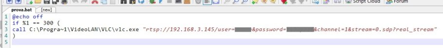

Funziona!!!
...ed è una cavolata farlo!!!!
Videocitofono: int. 300 ip 192.168.3.145
Le due immagini seguenti non necessitano di spiegazione (se sevisse son qui)
Vlc si apre solamente se la chiamata arriva dall'interno 300 e mostra il flusso rtsp proveniente dal videocitofono (oppure da una qualsiasi videocamera)
Spero sia utile a qualcuno!!
