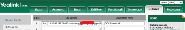

Buongiorno, ho un centralino in on-premise da un cliente, è mi ha segnalato che in mancanza di connessione internet, sul telefono non riesce a visionare la rubrica.
Lato configurazione i telefoni si registrano alla macchina in locale è non tramite FQDN, è normale che non si possono visionare?

@MarcelloL_3CX venerdì il cliente mi ha chiamato che era senza connessione, è non riusciva a visionare la rubrica, adesso provo a mettere in piedi un server in locale qua in laboratorio con un telefono è eseguo una prova anch'io.
@MarcelloL_3CX allora ho provato a banco è confermo che funziona regolarmente anche se il centralino non naviga.
Come posso verificare dal cliente?
@MarcelloL_3CX ho eseguito nuovamente i test in laboratorio.
Alla fine ti confermo che la rubrica non funziona se il centralino non naviga, in particolare allo scadere del tempo di fash oppure se si prova a premere il tasto aggiorna sul telefono.
Soluzioni lato centralino?
(posso aumentare anche il tempo di flash ma se il cliente preme aggiorna, cambia poco perché la rubrica sparirebbe subito.)
