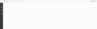

Salve, sto riscontrando un "fastidioso" comportamento dell'app 3Cx mi spiego: entrando tramite un utente esso riesce a vedere solamente il proprio gruppo di appartenenza, nell'esempio di cui trovate le immagini l'utente HelpDesk 100 non è assegnato a nessun gruppo e infatti nella parte del web client giustamente non visualizza nessun utente. nell'ultima immagine fatta tramite uno screen direttamente dall'app con il medesimo utente invece posso visualizzare all'interno della rubrica tutti gli interni. E' possibile evitare questo o limitare la visualizzazione solamente al proprio gruppo di appartenenza? Cattura.PNG

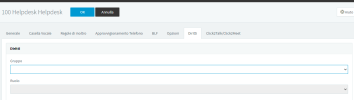

sotto alla voce ruolo dovresti avere la casella che permette di visualizzare gli altri interni

Come riportato nelle immagini precedenti l'utente preso in esempio non è parte di nessun gruppo e infatti lato web non vede nessun interno.
con le medesime impostazioni invece se vado nella sezione contatti dell'app 3CX risulta cedere tutti gli interni del centralino.
Impostando sempre lo stesso utente all'interno di un gruppo, quindi facendo comparire le opzioni che mi segnalate che altrimenti non esisterebbero come da immagini, il problema persiste anche togliendo tutte le spunte associate ai contatti
Situazione senza appartenere a gruppi
configurazione appratente ad un gruppo

risolto era banalmente la spunta come da immagine sottostante
