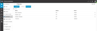

ho da poco configurato 3cx Cloud versione 20, ho definito IVR con DID (unica numerazione) poi come unica opzione la 1 con possibilità di parlare con centralino, in alternativa selezionando l'interno (conosciuto) è possibile parlare con la persona desiderata e fino a qua tutto OK.
Poi ho definito delle code per ciascun dipartimento e in questo caso mi aspetto che digitando il codice della coda (nell'esempio allegato il l'811) sia possibile parlare con un membro di quel gruppo (che ho definito come "dipertimento") .
Cosa sbaglio?
Grazie molte a chi mi aiuterà, buona giornata.

ci sono utenti assegnati alla coda?
e sono registrati sul centralino e loggati sulla coda?

ci sono utenti assegnati alla coda? se intendi come "UTENTI" nella coda no, perchè ho richiamarto il Dipartimento nel quale c'è il 122. Forse l'inghippo è proprio li. (screen 811)
e sono registrati sul centralino e loggati sulla coda? SI (screen 122_ON)

non ho capito esattamente, ma se una coda non ha utenti assegnati, il centralino la ignora.
Aggungi gli utenti alla pagina indicata sulla configurazione della coda e riprova
Certo Marcello, hai perfettamente ragione e così funziona. Mi pareva di averlo già testato e che non funzionasse :)
Ma quindi in questo caso il Dipartimento cosa rappresenta? un insieme di persone?
