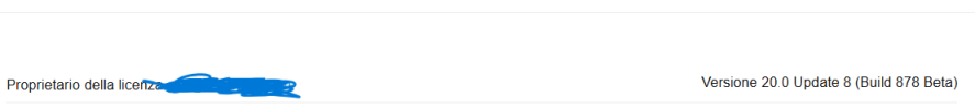

io infatti vorrei evitare le beta ma rimanere sulle stabili, come faccio a fare in modo di non fargli scaricare le beta? Può essere che l'abbia forzata io quest'ultima installazione?
in generale gli Aggiornamenti automatici NON scaricano le versioni BETA e al momento della selezione manuale dell'aggiornamento c'è anche un pop-up di allerta, quindi se si tratta di una licenza commerciale allora significa che l'hai scaricata tu volontariamente.
Se si tratta di licenze trial o NFR in cloud 3CX, allora queste vengono aggiornate direttamente da 3CX.
