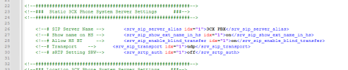

Dal file di provisioning mi dovrebbe anche creare il server SIP "3CX PBX":
Cosa che invece non fa:
Vedi l'allegato 15916
Vedi l'allegato 15917
