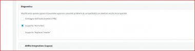

prova a giocare sulle 3 caselle presente in allegato: per problemi simili, anzi praticamente identici, ho sempre risolto con queste benedette 3 caselle. Per lo snom M200 ho risolto senza mettere il visto in tutte e 3 le caselle.
Sperando d'essere utile.....un saluto.

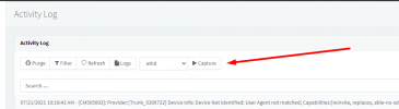

la cosa migliore che puoi fare è fare una chiamata sotto cattura
e postarla qui, almeno si riesce a capire qualcosa e a darti una mano.
