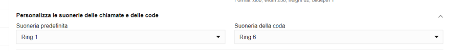

nei telefoni yealink, in particolare nel T53 è possibile modificare le suonerie delle chiamate esterne / code / chiamate interne direttamente dal provisioning oppure è necessario farlo manualmente su ogni singolo apparecchio?
A seguito dell'aggiornamento firmware questa impostazione viene mantenuta?
le suonerie che vedi a console vengono ripristinate a ogni provisioning, quindi vengono impostate anche in caso di cambio firmware.
La suoneria per le chiamate esterne è impostata sul template (se ricordo bene su "Ring 2"), non è gestibile da console, quindi se la modifichi sul telefono, al successivo provisioning/riavvio si riprende quella predefinita
Puoi evetualmente modiifcare direttamente il template, ma quella che scegli sarà comunque la stessa per tutti i telefoni di quel modello del centralino.
Grazie mille,
giusto per chiarezza cosa si intende per suoneria predefinita?
quella per le chiamate interne:
prova tu stesso
se assegni un DID direttamente all'interno o se chiami fra interni dovresti sentire due suonerie distinte, se poi cambi da console 3CX quella predefinita, dovrebbe, se non ricordo male, cambiare quella interna
Provo, grazie mille
