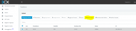

Ciao, se vuoi che i cambiamenti siano recepiti subito devi forzare il riapprovvigionamento del telefono.
    25,2 KB · Visite: 7
