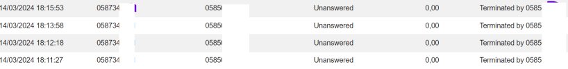

Nel registro eventi non vedo nulla di afferente; solo nei log delle chiamate vedo che la chiamata viene terminata dalla centrale:

ha ragione Giuseppe:
se hai un'unica regola, la devi fare sul prefisso 0-9,+ , non sugli utenti, altrimenti blocchi gli interni di sistema
Reactions: Andrea Santoni
Vi ringrazio molto!!!! ho capito e risolto!!!
