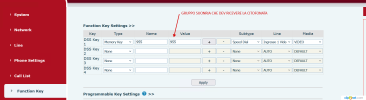

Buonasera a tutti,
chiedo un supporto e se a qualcuno è capitato già quanto mi sta capitando.
Ho un centralino 3cx v20 (Versione 20.0 Update 4 (Build 487 Release)) ospitato su AWS (No lightsail) e autogestito.
Ho localmente un SBC (VM dedicata) e tutto ok.
Ho aggiunto un videocitofono Fanvil i62 e associato ad interno su 3cx.
Tutto ok, il videocitofono risulta correttamente registrato.
Se dal videocitofono premo il tasto per suonare il campanello, la chiamata arriva correttamente al gruppo suoneria como desiderato.
Il gruppo suoneria è un "ricerca prioritaria" con 2 interni.
L'interno "primario" preposto a rispondere alle chiamate dal videocitofono usa il web client 3cx da edge e ha anche un telefono Fanvil V64 associato.
L'utente è stato istruito per operare dal browser.
Quando questo utente riceve la chiamata nel webclient può rispondere ma il tasto video è disattivato e deve per forza rispondere con il tasto verde.
In questo modo mi arriva solo l'audio dal videocitofono, non il video.
Ho provato diversi settaggi lato videocitofono ma non il video non mi arriva mai.
Avete idea di dove stia sbagliando?
Vi allego degli screenshot di com'è configurato il videocitofono i62
Grazie in anticipo

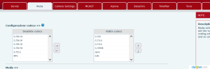

Ciao, prova ad allegare la schermata di Media Settings e Camera Settings
Ciao Giuseppe, allego gli screenshot richiesti.
Grazie nel frattempo :)

L'unica cosa che cambierei è nelle impostazioni del pulsante del citofono. Invece di Memory Key, seleziona "Hot Key", "Speed Dial", "Default" ed inserisci il numero di un interno, non del gruppo,
Le impostazioni video prova ad adattarle alle impostazioni che seguono:

Ciao Claudio,
ho avuto lo stesso problema e c'ho sbattuto la testa per parecchio tempo finchè ho impostato i parametri nell'i62 come da immagine. Spero ti possa aiutare.

Queste sono le impostazioni attualmente "funzionanti" con il "Video preview" sui Fanvil i62 con 3CX v20
Cosa IMPORTANTE, dove anche io c'ho sbattuto la testa, il cliente aveva impostato come gruppo di chiamata dalla Hotkey Spedd Dial del Video citofono una CODA, esempio #813,
ma la coda non gestisce lo stream video
quindi alla fine ho messo come chiamante un singolo interno, nel mio caso il fanvil tablet i56A dove il codec H.264 funziona perfettamente...
Grazie ancora
Claudio
