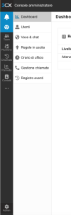

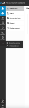

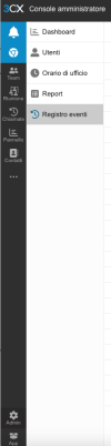

sul webclient dell'utente MAnager, clicca sul Menu "tre" puntini della colonna sx, vedi lì la voce Registrazioni?
no, questo è quanto vedo da "manager"...se cambio il ruolo in "amministratore di dipartimento" (che mi sembra l'opzione più giusta) vedo qualche opzione in più: è corretto?
in ogni caso la registrazioni le vedo solo se assegno il ruolo di proprietario del sistema :)
p.s. i puntini non mi mostrano voci diverse in base al ruolo, le opzioni in più mi escono direttamente in colonna, sotto la voce dashboard...

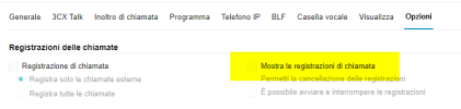

le Registrazioni le vedi cliccando sui tre puntini a patto che tu abbia la visualizzazione abilitata per l'utente
ecco l'opzione che mi mancava :)
confermo che con manager + questa opzione vedo sia dettaglio chiamate che registrazioni
grazie mille, buona giornata
