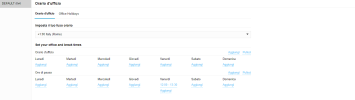

scusa se ti distubo ancora, nella versione 20 mi risulta complicato anche impostare gli orari di ufficio.
Vedo la personalizzazione di ogni utente, ma non quella del sistema generale
Prima era molto semplice, si andava nelle impostazione e si inserivano.
Dalle istruzioni vedo che anche quelle sono state tolte, per semplificare le regole pero' non so
Ciao Domenico,
nella V20 gli orari vanno impostati alla pagina Oraio d'ufficio e sono validi a livello di Dipartimento.
Ad oggi li devi replicare per ogni dipartimento, nella release finale è stato annunciato che sarà possibile adottare dei template, in modo da non dover rifare tutto da 0 per ogni nuovo dipartimento.
Ciao ok grazie, ma adesso dici che prende quelle del backup? Perchè ci sono orari differenti ma in realtà sta utilizzando quelle della V18.
Sto facendo delle prove su un centralino parallelo V20 ed ho solo il gruppo DEFAULT senza nessun orario impostato
sinceramente non ho capito la tua situazione...
in ogni caso, sulla V20 "pulita" gli orari sono quelli dei dipartimenti
mi ritrovo un report inbound rules con le regole importate e gli orari di ufficio nonostante non abbia impostato nulla funzionano correttamente con quelli importati
Comunque ok grazie

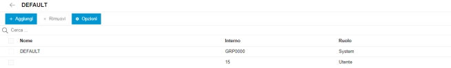

Io invece ho un piccolo bug su un telefono non supportato, ma configurato manualmente. prima funzionava benissimo, ora dopo l'aggiornamento se arriva una chiamata, i telefoni nel gruppo squillano, se rispondo da un yealink l'latro yealink non squilla più , mentre l 'altro che è un panasonic continua a squillare. come posso risolvere?
Questo è come mi compare, è come se non potessi gestire il gruppo default, posso sempre togliere gli utenti con il relativo GNR ma non il numero principale del Trunk i cui orari rimangno sempre sull'IVR giorno, questa e' una V18 funzionante aggiornata a V20
Provero' una nuova installazione
    9,3 KB · Visite: 9
    28,1 KB · Visite: 9
