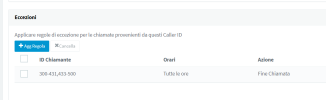

Devo aggiungere degli interni ad un'eccezione..
Clicco sulla riga e si apre la finestra relativa
Aggiungo gli interni, confermo e salvo ma non li tiene
in questo caso nelle Eccezioni non è possibile la modifica.
Come vedi nel pannello c'è Aggiungi o Elimina, non c'è Modifica
Cancella l'eccezione e rifalla da 0 per gli utenti interessati, impostando gli interni aggiornati, dovrebbe andare...o perlomeno, sul mio non ha dato errori e la nuova eccezione è stata importata correttamente su tutti gli interni della lista
Reactions: itgs
Il pulsante modifica non è mai presente, neanche se si apre il singolo interno.
La modifica si fa cliccando sulla riga dell'eccezione che apre una popup e si modifica la riga.
Effettivamente, aggiungendone una nuova funziona e poi si elimina la vecchia.
DIciamo che è un po' fuorviante questa cosa. Magari nelle prossime release sarebbe carino uniformare il comportamento.
