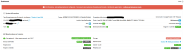

Buongiorno, sia nel mio pbx che in quello di un paio di clienti, dopo l'aggiornamento all'U7 è comparsa nella dashboard il seguente alert:
"L'archiviazione remota è parzialmente configurata. È necessario per mantenere il sistema performante e facilmente aggiornabile. Configura archiviazione remota"
Finora tutto funzionava regolarmente, unico dubbio mi nasce nei caratteri speciali utilizzati nella password tipo #\. (cancelletto, backslash e punto)
Qualcuno ha avuto la stessa segnalazione?

ti invio foto, con questa configurazione funzionava tutto perfettamente fino all'istante prima del U7
Risolto... le credenziali o caratteri speciali non centrano nulla.
La U7 richiede l'indicazione della condivisione remota in modo diverso
Vedi foto per il confronto.
Spero sia utile a qualcuno.
