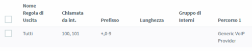

Per la mia minima esperienza, avendo pochi dettagli da parte tua, direi che possono essere a grandi linee due casi:
1. non hai definito una regola in uscita, tipo questa:
2. hai un problema di configurazione sul trunk SIP. Problema che sto vivendo anche io dove, secondo le impostazioni inserite, o invio chiamate o le ricevo, come da mio post di ieri.
Spero di esserti stato utile per instradare la ricerca del problema.

Ciao, grazie mille per la sua risposta. Ma ciò che lei mi ha fatto vedere io non ho!
Le allego screenshot, per farle vedere cosa io vedo
Spero potrai aiutarmi.

Salve, anche io ho lo stesso problema, ho un trunk infoset e una licenza startup.
Non trovo le regole in uscita
Ho lo stesso problema con trunk Voipvoice su STARTUP PRO. Da alcune verifiche sui forum stranieri pare che non sia proprio prevista la possibilità di configurare le rotte in uscita, in teoria dovrebbe funzionare in automatico. Ma così non è. Ho disabilitato la possibilità di utilizzare la live chat anche per le chiamate ma non è cambiato niente. Ho aperto ticket, vediamo che dicono
