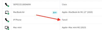

la cosa che noto è che, prima di fare l'operazione di abbinamento dell'utente al mac address, tramite browser riesco ad entrare nel dispositivo.
dopo averlo abbinato e riavviato non riesco più a entrare nel dispositivo via browser ma l'ip risulta in rete.
idem sul telefono, spia rossa lampeggiante, l'utente risulta settato e l'ip anche.
allego foto...
quindi ha preso la configurazione ma non si registra, pare.

tramite ip non riesco più ad entrarci ma lo vedo in rete
v. allegato
