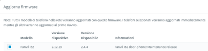

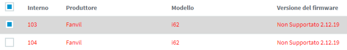

da circa un mese abbiamo installato questi 2 videocitofoni in due sedi separate, abbiamo riscontrato due problemi che secondo noi sono di tipo firmware:
1) a volte si blocca il relè dell'apertura porta (quando viene eccitato resta in tale posizione fin quando non si da nuovo inpulso)
2) dopo un tot di giorni di uptime (circa 30) non riconosce più le card e bisogna riavviarlo...
Abbiamo verificato i firmware 3cx e ne hanno rilasciati svariati successivi alla 2.4 (circa 6).
C'è la possibilità che 3cx rilasci una versione supportata aggiornata ?
