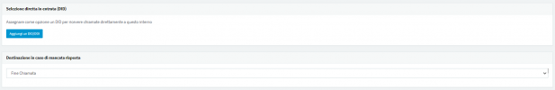

mi metti quì la schermata delle Impostazioni del gruppo incriminato?
3 cose:
se chiami il gruppo direttamente da un interno il comportamento è identico alle chiamate esterne?
No chiamando il gruppo da un interno funziona correttamente (passa da un interno all'altro senza problemi)
se fai un altro gruppo suoneria, il comportamento è identico?
Si identico
Fatto
    38,5 KB · Visite: 6
    8,8 KB · Visite: 6
