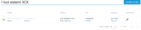

Ho controllato lo status del mio abbonamento 3CX e dice che è tutto apposto. Lo stesso per le fatture AWS.

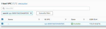

Da quello che vedo l'account è apposto, non so come verificare se la macchina va...
su AWS sembra esserci:
Volevo provare anche a reinstallare, ma il backup lo fa sulla macchina virtuale e non so come raggiungerla.
Ho notato che posso procedere alla reinstallazione con il ripristino dell'ultimo backup, ma che lasciando vuoto il campo del percorso il sistema va avanti ugualmente, considerando che il percorso è quello di default, se procedo in questo modo può funzionare?
