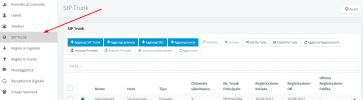

Buongiorno Marcello,
grazie per la sua risposta. Allego screenshot di quello che vedo.

e se clicchi sul trunk "Messagenet" configurato > tab Generale > Attiva chiamate verso....cosa è impostato?
Leggo il mio numero di telefono. Allego screenshot. Grazie mille

Da quello che mi sembra di capire le chiamate in ingresso del trunk vanno sull'interno 10. Per quello che vuoi fare dal dashboard dovresti andare in -> Digital Receptionists e creare un rispnditore digitale che avrà un numero interno. ad es. 801. Quindi nel trunk devi impostare che risponda non l'interno numero 10 ma l'interno 801. Nella configurazione IVR inserisci il messaggio che vuoi che il chiamante ascolti, quindi in fondo alla pagina puoi mettere che in caso di mancata selezione dopo 1 secondo vada all'interno numeo 10. In questo modo il chiamante udirà prima il messaggio e poi squillerà l'interno 10.
Vedi: https://www.3cx.it/accademia3cx/base/receptionist-digitale/
e la spirgazione alle slides in allegato.
PS: tieni conto che gli orari di pausa NON influiscono sulle chiamate esterne ma solo su quelle degli interni.
