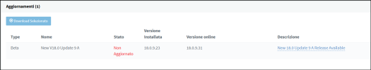

Nella sezioni aggiornamenti mi segnala la disponibilità di questo aggiornamento Beta...
Potrebbe risolvere il mio problema? (ammesso di riuscire ad installarlo)
scrivimi in privato il tuo codice licenza che verifico se è tutto a posto da quel lato, ma ti anticipo che se la licenza è valida, allora il problema è a livello di rete e deve esse risolto dal tuo lato
