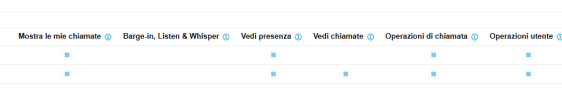

Tuttavia adesso ho notato che il codice pickup di default che è abitato in 3cx non mi permette più di prendere la chiamata, mancano dei permessi?
Entrambi gli utenti di test della coda hanno abilitato queste opzioni
Quindi a questo punto per gestire il pickup lo faccio tramite i dipartimenti spostando le persone che sono dello stesso ufficio nello stesso dipartimento e non tramite le code a cui è associato l'interno, giusto?
Grazie ancora per la risposta!
Ciao, scusa ho cambiato la risposta sopra perchè poi dopo ulteriori test mi sono accorto che se abilito quell'opzione non riesco piu a prendere le chiamate.
Sopra ho messo i permessi che hanno i due utenti di test.

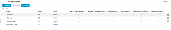

e assegna anche la coda al Dipartimento di cui fanno parte gli utenti
Lo imposto sia come pickup per il telefono che nelle impostazioni di 3cx giusto?
Gli utenti e le code hanno entrambe lo stesso dipartimento
sì, giusto: lo metti nella tabella dei codici di chiamata sul centralino e come composizione rapida sulle BLF dei telefoni IP
OK, io provato a impostare così l'opzioni
e il BLF sui telefoni così
e il dipartimento in cui sono presenti sia la coda (su cui è appoggiato un numero esterno che io chiamo per fare teste) così

prova ad attivare il diritto "Vedi chiamate" e riprova: cambia qualcosa?
Ciao mi sono accorto facendo delle prove che il pickup funziona (ho anche modifica il permesso vedi chiamate) se la chiamata come primo utente è uno dei due telefoni. Prima la chiamata esterna arrivava su un interno configurato solo cellulare e così non mi funzionava il pick dai fissi mentre se arriva sul telefono fisso riesco a fare il pickup sia dal telefono fisso che dallo stesso cellulare.
