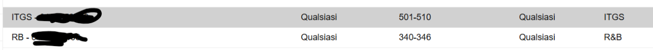

Questa è veramente da uscirci di testa.
ho configurato una regola in uscita come da immagine, limitando l'utilizzo del trunk a degli interni specifici ed associandola al dipartimento di cui fanno parte gli interni (itgs).
facendo un test in uscita con l'interno 501 (associato a diversi dipartimenti ma con quello itgs come principale), ho notato che veniva selezionato un altro trunk e non quello specificato nella regola.
dopo diversi test, ho scoperto che se la regola in uscita viene posizionata dopo certi trunk , anzichè utilizzare il trunk corretto, viene preso quello prima. allego due immagini per far capire meglio il concetto.
(in questo modo, l'interno 501 esce con il trunk sopra , quello chiamato RB ...)
(in questo modo, invece, l'interno 501 esce con il trunk sopra , quello chiamato RB ...)
ho anche scoperto che se elimino l'interno dai dipartimenti dove ci sono quei trunk, a prescindere dalla posizione della regola, torna a funzionare regolarmente.
Un altra cosa da aggiungere è che i trunk sono sullo stesso provider . Se prima della regola ci sono altre regole ma con altri provider, il problema non si verifica.
A questo punto mi chiedo.. è un bug o c'è qualcosa che mi sfugge ??
Grazie a tutti

oltre a quanto già indicato da idmcloud3cx, specifico anche che:
se l'interno 501 fa parte anche del Dipartimento R&B, il comportamento è corretto
i criteri "Chiamate da interni" e "Dipartimenti" funzionano in logica "OR" e non viene fatta distinzione fra dipartimento principale o no di un utente, quindi se 510 è parte di R&B, vale la regola R&B.
Se inverti l'ordine, vale la regola ITGS
Reactions: itgs

Ciao Marcello.
Ma questa cosa dell' "OR" è documentata ? Perchè l'ho cercata ma non ho trovato nulla.
Posso dire che, a rigor di logica, io mi aspetterei un comportamento diverso dando la priorità al dipartimento principale assegnato all'interno in caso di più dipartimenti ?
Se no, mi sfugge a che serve assegnare un dipartimento principale.
Comunque, se ho ben compreso, è più semplice rimuovere l'associazione dei dipartimenti alle regole in uscita e lavorare solo con la regola sugli interni per evitare incroci pericolosi.
Reactions: itgs
