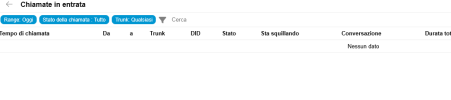

Buonasera , ho un piccolo problema con il report chiamate , nello specifico chiamate in entrata e chiamate in uscita. ( quelli con la voce NUOVO)
L'interno 204 è manager , quando vado in report e vado su "registro chiamate" le vedo tutte come da allegato. Mentre se vado nei 2 nuovi menu chiamate in entrata e chiamate in uscita risulta vuoto.
Con l'utente 000 Prop. Sistema o impostando anche l'interno 204 come Prop. quella voce funziona e riesco a vedere vedere le due nuove voci.
Credo sia un bug , non credo sia una cosa normale che per far vedere un registro chiamate devi essere proprietario del sistema. Il ruolo manager è perfetto per vedere i report chiamate, però devono funzionare anche questi 2 nuovi menù.
Il cliente dovrà vedere le chiamate in entrata solo provenienti dal TRUNK del numero vedere quindi quest'opzione è utilissima , inoltre ho notato che il ruolo manager nel filtro non può scegliere il trunk

il Manager è limitato report dei trunk e delle chiamate del Dipartimento di cui è membro.
Hai verificato questo aspetto?
si c'è solo un dipartimento e fa parte del dipartimento
e i trunk sono assegnati al Dipartimento o di sistema?
ah grazie Marcello, si ti mando screen , è a livello sistema, se lo sposto al dipartimento cosa cambia?

Grazie Marcello, ho spostato il TRUNK al dipartimento, sembra non aver modificato altro, l'unica accortezza da fare è modificare anche nelle regole in uscita ed assegnare il dipartimento alla regola ( cosa che avevo già)
