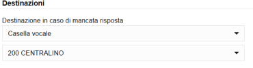

mi permette di selezionare la segreteria di un interno specifico....
    41,7 KB · Visite: 0
ho creato un gruppo suoneria che invia alla segreteria di un interno fittizio,
del gruppo suoneria fanno parte 5 utenti
il messaggio che viene lasciato in segreteria (interno 200) e consultabile solo da quell'interno, a me servirebbe che fosse consultabile dai 5 utenti che fanno parte gruppo suoneria, è fattibile?
