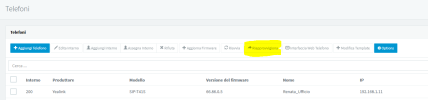

tu scrivi che al momento della programmazione dei pulsanti è tutto Ok, ma dove effettui la programmazione? Se direttamente con l'interfaccia web dei telefoni/moduli il comportamento che ottieni è normale.
Dai un occhiata qui: https://www.3cx.it/accademia3cx/base/configurazione-ip-phones/
La configurazione dei telefoni e dei BLF va eseguita dalla console di 3CX. Ad es.

Vedi l'allegato 9472
