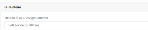

controllando la console del 3cx, mi sono accorto che alla voce IP risulta l'IP pubblico e non l' IP interno della rete.
il terminale è dotato di ip fisso, ed il nostro ip pubblico è fisso.
non riesco a capire dove va a prendere l'Ip pubblico piuttosto che quello interno

infatti quello è l'ip pubblico, agendo sulla pagina web del telefono e cambiano fqdn con l'ip interno i telefoni funzionano,
quindi se al posto di miazienda.3cx.ir:5060 metto 192.168.1.xxx:5060 i due telefoni riprendono a funzionare.
pur salvando i parametri sulla interfaccia web del telefono appena riavvio si riprende indirizzo pubblico mettendo nella interfaccia fqdn al posto dell'ip locale.
e non capisco come risolvere, cosa dovrei controllare ?
se lo riavvio o riapprovvigiono cambia i valori del server e del outbound proxy inserendo l FQDN, mentre su tutti i telefoni funziona,

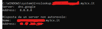

Address indicato corrisponde al nostro ip pubblico
Il server con 2016 su cui è installato 3cx non è a dominio ma su workgroup, seguendo la guida per la installazione dello split DNS, continua a non funzionare, non viene girata la richiesta su ip interno facendo nslookup dell' FQDN,
