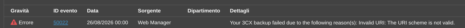

Da un paio di giorni il backup di un mio cliente su NAS via SFTP non funziona più
Ovviamente ho controllato le credenziali e i path anche se non sono cambiati ma niente da fare!
Il messaggio è inutile perchè dice solamente credenziali errate quando invece non lo sono e hanno funzionato fino a pochi giorni fa..
Ho provato SMB sulla stessa cartella ma niente!
Qualcuno ha problemi simili, la release è Versione 20.0 Update 10 (Build 1277 Alpha - AI 1.6.10)

Detto questo, se l'errore che vedi su 3CX riporta "credenziali errate" credo dovresti vedere i dettagli dell'errore sul tuo SFTP

che errore vedi di preciso sul centralino?
quel messaggio non parla di credenziali ma di percorso errato della cartella di archiviazione...

Ho verificato però che ho un'altra instanza con lo stesso aggiornamento e che fa backup su SMB e funziona regolarmente..

Ciao Marcello, alla fine ho risolto mettendo il prefissi sftp:// sul percorso
