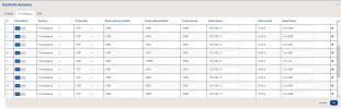

Ho aggiornato il firmware del tp-link tra le feautures è stato aggiunta la possibilità di settare un range di porte, naturalmente la prima cosa che ho fatto è stata quella di settare il range udp delle porte dalla 9000 alla 10999, ma il problema resta sempre lo stesso.
Allego per completezza anche la mia
- table routing
- port forwading
Correggo anche l'info
pbx ip 192.168.10.241 ---> access point / firewall --> 192.168.10.1 --> router telecom 192.168.1.1 (router in dmz sull'ip del firewall)

la 5001 deve essere TCP
la 5065 sia TCP che UDP

ho sistemato i protocolli alle porte indicate.
Come router telecom, in attesa che mi venga fornito quello nuovo per l'fttc al momento ho quello presente nello screen.
