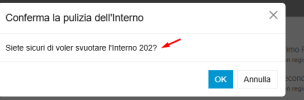

  • dando il permesso di operazioni su un interno per un dipartimento, ho visto che c'è la funzione di "Pulisci" l'ho provata ma mi cancella praticamente tutte le info (nome e cognome) sull'interno mettendolo in non registrato. Stavo pensando di suggerire l'uso dell'app sullo smartphone del cliente e tramite il qr code far attivare l'interno. C'è un modo di lasciare lo stesso nome alla stanza evitando di cancellare tutto?

  • dopo aver "pulito" un utente (check-out), resta solo il numero dell'interno che è di fatto il numero della stanza, in un contesto alberghiero. Il nome e cognome viene ri-compilato con il comando "Assegna" (check-in). Non ho capito cosa vuoi mantene e soprattutto perchè...

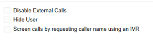

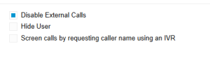

no so se è corretto ma facendo delle prove ho visto che facendo il clear in automatico il sistema mette la spunta su
mentre facendo assign e inserendo un nome lo riabilita

è corretto, ma "Assegna" e "Pulisci" non sono legate agli stati di Disponibilie o DnD
